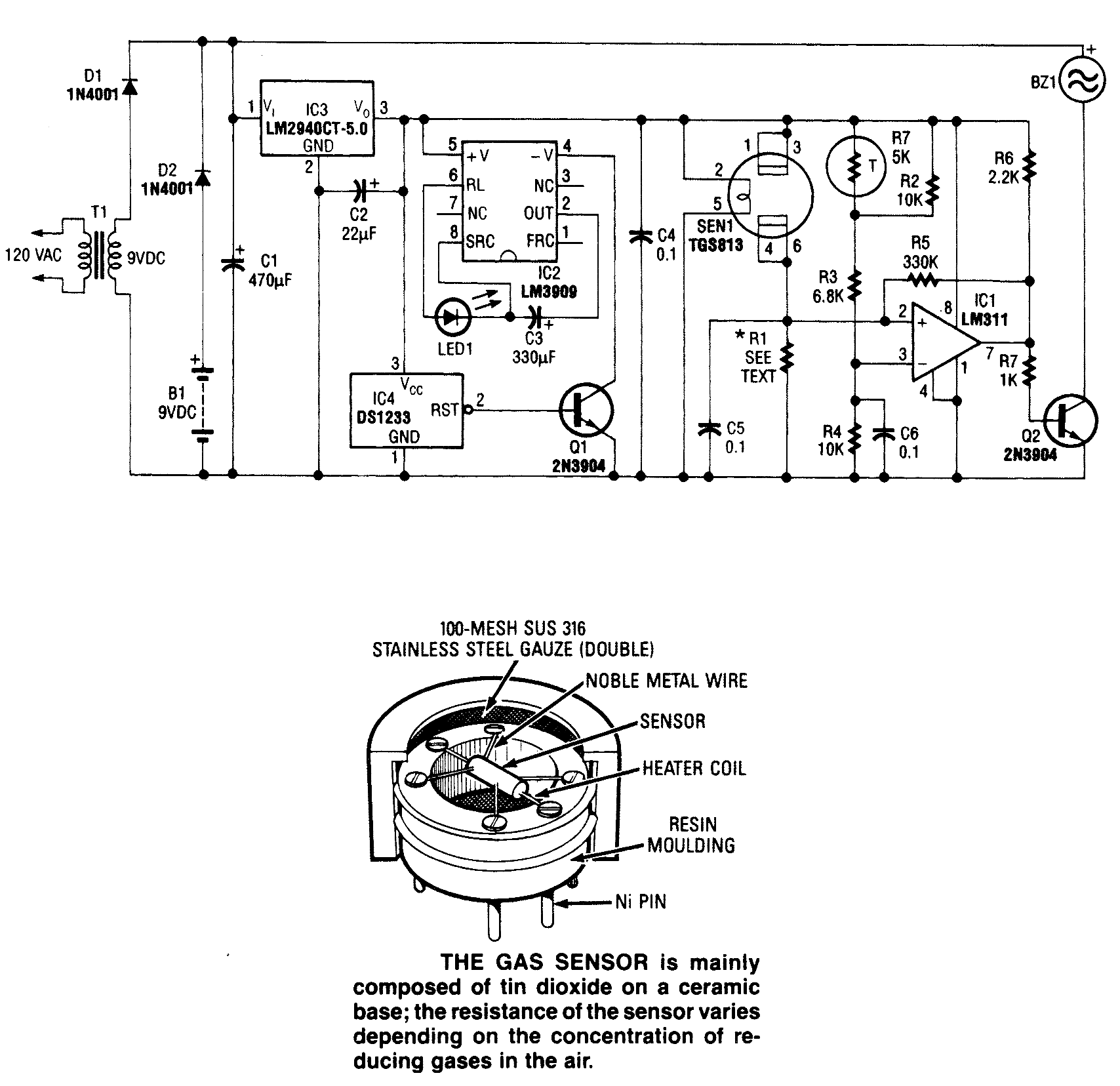

Hei, jeg vil bygget en brennbar gass sensor krets med 6-pin gassensor MQ2 (Winsen) ... til grensesnitt med mikrokontroller ... Nå vil jeg bare ønsker å operere et relé uten å bruke en mikrokontroller ... Jeg dont vite hvordan du kobler pinnene ... hvis noen har skjematisk behage hjelpe ..... Takk.

Jeg ønsker krets som bruker IC HA17358B (dual opamp) og IC HEF40106B ..... behage hjelpe .....
